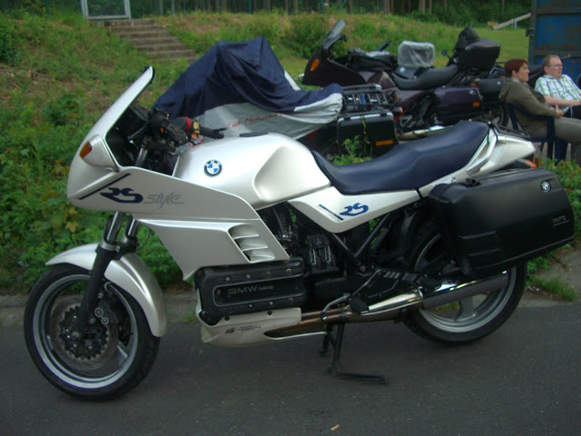

¿¿??... solo negra ?...
Igual es una transformación ?, lo foto la hice en Alemania:
44504A47514C230 dijo:
[quote author=6D414E55454C7A677A200 link=1291922326/4#4 date=1291931729]Mmmmm... Bonitas! Hasta donde yo sé, comento:
- La serie limitada K 100 RS "Style" es de septiembre del 87. No la hay con ABS.[highlight] La decoración exclusiva era en pintura negra [/highlight](608 Schwartz), asiento tapizado en gris, adhesivos RS, suspensión deportiva.
Hola Solitario.
No, no es una transformación, es una RS16v con los adhesivos iguales a los de la Style, pero con otros colores.
La moto está bonita y le dan un aire más deportivo.
Saludos. Emilio.
