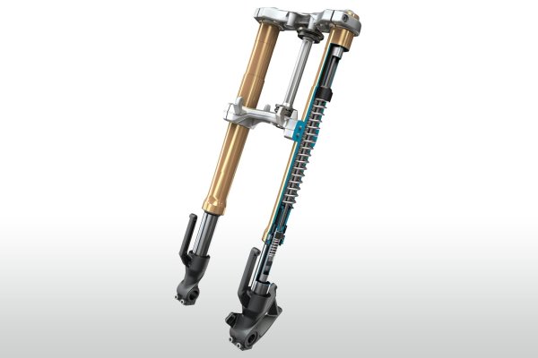

Horquilla invertida Horquilla invertida
A diferencia de las otras partes de la moto las suspensiones se van degradando progresivamente desde el primer día que la usamos. No son como una batería, por ejemplo, que funciona o no funciona. Entonces, nos pasa lo mismo que en la parábola de la rana y el agua hirviéndo: a veces cuando nos damos cuenta de que no funcionan como debiera puede ser tarde y el desastre (caída) asegurado.

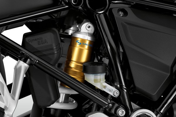

Amortiguador trasero con sistema Duolever de BMW Amortiguador trasero con sistema Duolever de BMW
Vamos primero con las suspensiones delanteras. El aceite de las horquillas SI tiene mantenimiento. Incluso las botellas que contienen el aceite en los sistemas Telelever de BMW. Debemos de tener en cuenta que toda fricción produce calor y es ese mismo calor el que degrada el aceite, por lo que es conveniente ir cambiándolo cada cierto tiempo. La pregunta del millón es ¿cada cuánto? Bien, pues no hay una guía para ello ya que depende de para qué se use la moto. Por ejemplo, si se usa en circuito es conveniente cambiarlo cada año, incluido los retenes. Si usamos la moto por carretera es recomendable cambiarlo cada dos años si hacemos una media de 12.000 kms al año pero nunca jamás debemos superar los cuatro años sin cambiarlo.
En cuanto al amortiguador trasero, muchos piensan que nunca debe cambiarse. Craso error ya que se desgastan de la misma manera que lo hacen las horquillas delanteras y es imprescindible para nuestra seguridad llevarlas en perfecto estado en todo momento. Puede ser que tengamos una suspensión trasera soldada sin posibilidad de apertura. En ese caso nuestra única posibilidad es cambiar la unidad completa cuando ésta deje de actuar correctamente.
En el caso de tener un amortiguador trasero desmontable, entonces sí podemos (y debemos) realizarle el mantenimiento necesario para que recupere su capacidad de absorción: cambiar el aceite, retenes, y, si es preciso, carga de nitrógeno. Si nuestro sistema es progresivo dispondrá de una bieleta por lo que deberemos tener en cuenta, además, que hay que limpiarla y engrasarla concienzudamente. De nada sirve tener una suspensión “tope de gama” si las bieletas están sin movilidad debido a la suciedad y a la falta de engrase.

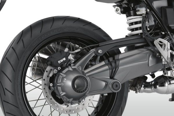

Suspensión trasera Suspensión trasera
Y bien, entonces ¿cada cuánto debemos verificar nuestra amortiguación trasera? Yo siempre aconsejo hacerlo antes del invierno ya que es cuando más necesitamos tener “en forma” nuestra motocicleta. En cuanto al mantenimiendo, se pueden usar las mismas referencias que ya hemos visto en el de las horquillas: cada dos años si hacemos una media de 12.000 kms al año pero nunca jamás debemos superar los cuatro años sin cambiarlo.
