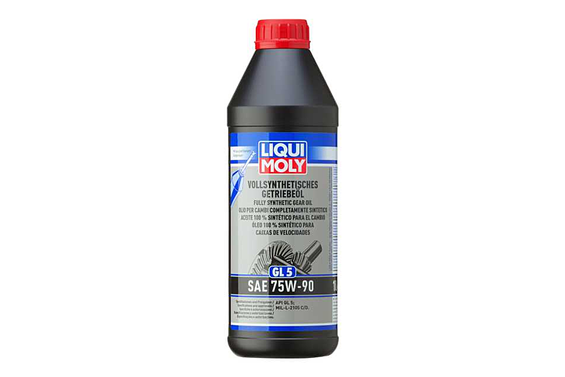

Buenas a todos... a ver si me podeis resolver una duda que tengo. Quiero cambiar yo mismo el aceite del cardan y no sé si estos dos productos son lo mismo o cuál es el que vale para ello:
espero vuesta ayuda, gracias de antemano.
Muy probablemente es el mismo producto, con envases diferentes. Envase nuevo vs. envase viejo. Sin más.
En cualquier caso el engranaje angular requiere valvulina SAE 80, API GL5.
Aunque fueran distintos, los dos son SAE 75W90, osea que entra dentro de la viscosidad recomendada, y la norma API es correcta, te valdría cualquiera de ellos.

Con entrar en la pagina del fabricante y descargar la hoja de datos ,puedes ver que son iguales. Solo que en uno ponen que especial para moto y supongo que ese será mas caro.
Si, tanto ese Liqui Moly como el Castrol Transmax Axle Long Life y Motul Gear 300 son excelentes aceites.
