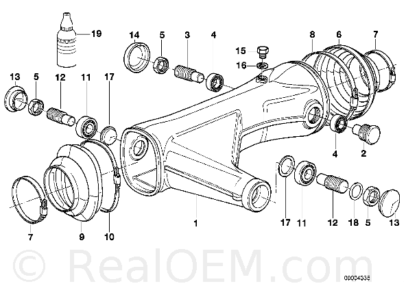

Alguien sabe donde conseguir esta pieza? r100r

Mira aqui http://www.medias.es.ina.com/medias/es!hp.ec/Waelzlager_Gleitlager_Zubehoer*0*Waelzlager*Radial-Kugellager*Rillenkugellager*open_60_branchseries;aAAkAjslKm94?#A4 parece ser que las dimensiones son 10x32x17 si la encuentras en cualquier casa de cojinetes, todos los cojinetes que he cambiado siempre los encuentro fuera del servicio oficial. Suerte ;) ;)

El rodamiento es FAG pero fabricado exclusivamente para bmw. Es de rodillos cónicos y no está ni siquiera en su catálogo (FAG). Para más cachondeo no es normalizado y no lo hay en SKF.

Lo que más me duele es que el coste por cojinete en PVP es de 25 euros. Más o menos lo que costaría en una casa de rodamientos. Lo usan la gama r 80/100 paralever y las demás hasta las 1150 inclusive.

Evidentemente ningun fabricante de coches, motos, maquinas fabrica rodamientos...estos los encargan (al igual que el resto de elementos), y como se los fabrican solo para ellos, pues solo lo venden ellos...es muy frecuente tener que pasar por el aro....
Yo se los cambién a mi 11ooRt hace un par de años. Si son los mismos que de estas 4v, no debería tardar tanto...es un elemento que suele cambiarse ante cualuier intervención de la transmisión....que raro que tarde tanto en venir....has probado en otro conce....
