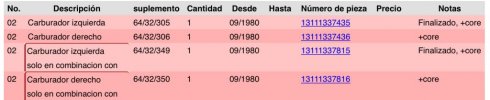

Pero ahora, según me dicen, puede tener un problema de carburador y creen que me han puesto unos de una R100. Me podrías decir que carburador, tipo Bing, numeración o código corresponde a una BMW R80 RT del 83?

Aqui tienes de realoem son seguro estos porque la mia es Justo del 83 pero si aún así no te fías o. Prefieres ver una foto de los originales luego me paso dond tengo la moto y te subo una foto de los carburadores que los tengo limpios y desmontados para poner la moto entera a tono
Gracias, es que tengo en alemán el libro de despiece, pero en carburadores vienen tanto que no me queda claro. Espero me sirva... Gracias mil.
Si tienes algún problema avísame, yo los he renovado enteros me falta la parte del choke pero como sólo quería probarlos al principio no me preocupo, pero antes de montarlos le renovaré esa parte también.
juraría que los de la R80RT y r100 era iguales de 36 al cilindro y de 40 en la admisión de aire. Aunque puede ser que esté mezclando cifras con las de los colectores que ahí sí que unos eran de 38 y otros de 40 pero buenos cualquier cosa aquí estamos ??
Acaban de mirarlos y me han dicho que pone 64/32/350. Y por la otra parte 32. Que los intenta poner como de origen pero no va redonda y consume mucho...

Adjunto una foto del manual de usuario del ‘83, y otra foto del manual Haynes. Espero te sea de ayuda.

Viendo lo que me mandáis, los Carburadores son los correctos. No sé porque cuando se calienta dice que consume tanto.....???
