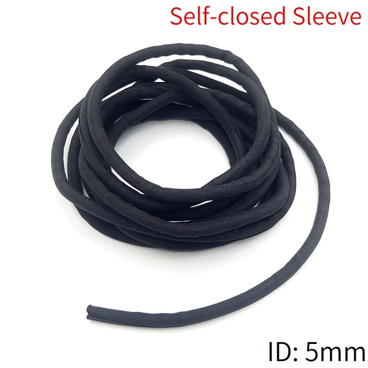

Mírate estas fundas de cables....queda de lujo y puedes dejar la cinta "fea" en su interior....
Esta es la solución que más me ha gustado. Voy a medir la anchura que necesitaría para pedir la/s funda/s necesarias. Pensaba que por aquí la gente ya lo habría hecho... (es que me repatea ver esos cables al aire...
