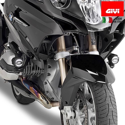

no recuerdo la marca, pero hay unos hierros que se enganchan donde las defensas, ideales para los faros, y muy discretos, te buscaré el nombre

serán los givi...que valen para la rt, rs

Hola Kenosha, al final pediste los soportes de givi LS5113 que son los de la imagen anterior? Si los pediste, te sirvieron para la R1250RS del 22? Lo pregunto porque en todos los sitios en los que los he visto, ponen que son para la R1200RT del 2014 hasta el 2018. Estoy interesados en ellos y también tengo una R1250RS del 22.
Hola si te sirve de ayuda yo los tengo puestos en la r1250r de 2021 si valen
Pues claro que me vale, estoy tardando en pedirlos, muchas gracias Jose1011 (y)

Cuando pedí yo la mía, a eso de finales de Mayo, me comentaron que la RS no tenía como accesorio las luces auxiliares, ni pidiéndolo a fábrica ni ponerlo ellos a posteriori. Yo interpreté que no se podían montar legalmente los focos porque no estaban contemplados en ese modelo. La verdad es que la moto tiene un conector libre auxiliar en la parte inferior del manillar que supuestamente es para activar luces auxiliares (lo tiene que activar el concesionario). Yo voy a poner unos focos conectados directamente a la batería, y he pedido los soportes de Givi porque me parecen muy discretos.
Interpreto que si los soportes valen para la R, también valdrán para la RS, que son hermanas.
