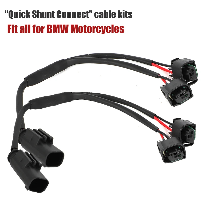

Sin embargo al que va conectado el GPS ( y que tendría que buscar ) . Si le pongo el cable de Alliexpres que indicas (11,28€) que tiene doble toma . Puedo usar una para el propio GPS y me quedaría otra libre . A la que tendría que conectar el macho que he encontrado en allexpres (5€)

3.- Para tener una Conexión AUXILIAR . Debemos irnos a la parte Izquierda de la moto y encontraremos el conector del entramado de GPS sobre el cual podemos instalar un duplicador . Ver enlace de compra mas arriba el cable seria el siguiente .

11.28€ 15% de DESCUENTO|Juego De Cables De Conexión Rápida Para Motocicleta Bmw R1200gs R1250gs R 1200 1250 R Rs Rt R18 Rninet Adaptador De Extensión De Enchufe De Circuito De Derivación - Alambres Y Cableado Eléctrico - AliExpress

4 Una vez duplicado . Necesitaremos un conector MACHO para dicha conexión .
Con esto tendríamos duplicada la toma del GPS .
No obstante ,sI queremos hacer esta misma Operación ( duplicar y conseguir una toma adicional / AUX ) , podemos hacerlo a través de la conexión del Mechero y colocar el siguiente conector ( aunque aquí si es verdad que se no se ve que tenga dos clavijas hembra )
es.aliexpress.com
