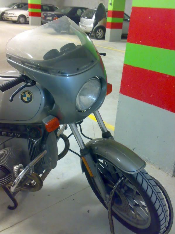

Hola de nuevo. Soy Miguel Alonso, ya me he convertodo en habitual
Mi R65 esta en pleno proceso de metamorfosis.
Las horquillas y tapa de carter ya las he enviado a pulir a un profesional y la veradad es que han quedado IMPECABLES.
Pero abusando de la bondad de los expertos del foro queria pediros consejo de como podria hacer para pulir yo en micasa otras pequeñas piezas como reposapies, para de cabra, etc. Pero que quede claro que soy un tremendo total inexperto en el tema de pulidos. Lo unico que me estoy PULIENDO son los ahorros que tenia con la transformacion de la abuela!!!
Si es que esto de las motos es una enfermedad !!! :-? :-?
Os agredeceria mucho algunos consejos basicos, con unos resultados de 6 sobre 10 me conformaria.
Os vuelvo a poner 1foto de la maquina ( todo antes de la transformacion)
Gracies
