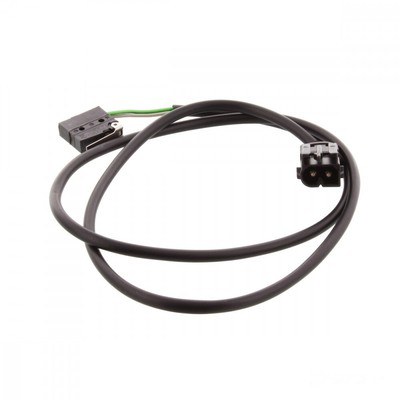

¿Este interruptor de la luz de freno ("normalmente abierto") situada en el pedal?
