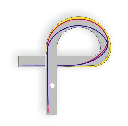

No jorbon. Las curvas con radio decreciente es como la del esquema. Curvas que empiezan con un radio determinado y que al final se cierran.
Las curvas que mencionas son las curvas de 360º, como la de la siguiente figura:
Estas curvas también se toman abiertas hasta ver el ápex de la salida. La clave es matener el gas lo justo para no perder trazada.:)

Tengo la sensación de que no estamos hablando de lo mismo.
No existen dos curvas iguales. Los esquemas simplifican y solo tienen el valor de apoyar lo que se está tratando de comunicar. Tu ves dos curvas en el esquema que he puesto y, si te has leído lo que hemos dicho, se puede considerar así y de ahí lo de los dos ápex.

No encuentro la regla elíptica para dibujar una curva de radio decreciente...........si alguno chana de dibujo técnico?¿?¿?¿?¿?¿?¿?
Muy bien, Juan. Como se nota que eres profesional de las artes gráficas.
Jorbon: La curva que ha dibujado Pingu, también es de radio decreciente. Tu tienes tu curva en la mente y como no hagas un diagrama que se ajuste a la idea que tienes de las curvas de radio decreciente, no te va a gustar ninguna.

SI la curva es desconocida o sin visibilidad, yo voy más abierto hasta que veo algo claro. Si es conocida ya puedo buscar la trazada más eficaz, igual que hacen en circuito, pero resulta que en carretera es mejor ver más que tapar huecos para que no te ganen la posición, con lo que una trazada más abierta, más tirando a la roja, aunque pueda ser menos eficaz que la azul si no hay nada, en caso de haber algo lo ves antes, tienes más metros para prepararte (la cuerda de la trazada roja es mucho más larga) y como tiene un único ápice, se simplifican las maniobras evitando un ángulo de giro tan cerrado como en el segundo ápice de la azul, que es donde más o menos se encuentra con la roja. La zona amarilla simplemente es una zona que suele estar sucia, aunque muchas veces esa suciedad está más allá de la línea de arcén, línea que ya sabemos que patina y no queremos pisar. No es tan descabellada la roja. Pon una trazada verde a medio metro de la roja y a lo mejor te gusta más.
Vaya, vaya, vaya .... asi es que la roja para tener MEJOR VISIÓN Y SEGURIDAD .... vaya, vaya, vaya :D:D:D
no saques las cosas de contexto ni me radicalices a mí. Recuerda que yo soy gris!!! Lo que pasa es que como ando entre dos aguas, la fría y la caliente, ni me quemo ni me constipo :D. Y lo mejor de todo es que puedo conducir como me dé la real gana sin miedo a que me vea alguno de vosotros haciendo algo que haya jurado que no hago porque yo hago de todo!!
lo pone en mayúsculas como si eso lo hubiera dicho yo literalmente y luego se ríe como si yo lo hubiera negado. Con todos los respetos... tienes razón! :D:D:D
