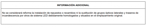

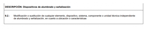

Las únicas bombillas que se pueden sustituir de incandescencia por leds sin que se considere reforma, son las de los grupos laterales y posteriores. El resto se considera reforma.
Esa es la causa. Un faro diseñado para bombilla halógena no soporta LED y como te pillen los de verde, te pueden hasta inmovilizar el vehículo

Por lo que he leído, si no estoy en error, las ópticas largas y cortas de alógenos, se pueden poner luces led, siempre que el coche en cuestión esté en una lista de coches compatibles , sin ser necesario homologar en ITV. Las bombillas led también deben de tener certificado de homologación del fabricante de led, que diga que se pueden poner en ópticas de alógeno.
Sin embargo, aún así se han hechado para atrás en algunas ITV, y el motivo era que pedían el certificado del fabricante de la bombilla en concreto para el coche en concreto.
