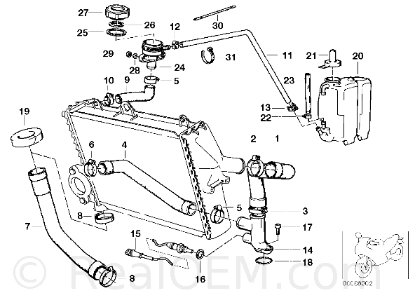

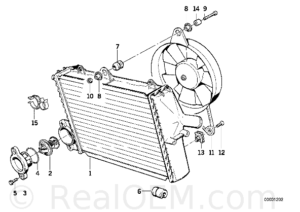

Y aprovechando este temilla, en la mia (k-1100 rs) el ventilador salta siempre justo en la ultima raya antes de llegar al tramo rojo :o pasandome por bmw me dicen que es normal que los relojes no son muy exactos :o.
pudiera ser la junta de que hablais? como llego hasta ella? hay que quitar el deposito? no le veo ningun tornillo.y es muy complicado cambiar el anticongelante porque tiene un color (marron) como si fuera barro :-[
perdonar por tanta pregunta pero ando un poco perdido.
muchas gracias.
Re: El liquido refrigerante se sale por la botella
eduardito dijo:
En la raya anterior, justo antes de la raya que limita la zona negra de la roja?  ::)
Bueno, entre ese límite, y un tramo antes ... por ahí anda la cosa.  ::)
eduardito dijo:
Puede ser por esas juntas 26 y 25 del tapón del radiador que está a la derecha ...
para lo cuál tendrás que levantar el depósito de gasolina ... o ... el termostato 2 ...
aunque yo me declinaría por las juntas.  ;)

el deposito como se quita? hay alguna manera de enjuagar el circuito por dentro para limpiarlo bien? si meto la mangera por el radiador y lo dejo correr hasta que salga limpio? :-[
El de gasolina, no hace falta quitarlo y el vaso de expansión, si es eso a lo que te refieres ... tienes que quitar el motronic ... la batería ... con lo cuál, es mejor vaciarlo con un tubo, verter anticongelante, limpiarlo, y volver a vaciarlo. ::)
En cuanto a meter agua por le radiador ... es una buena opción, perosi la bomba de agua - aceite no funciona ... lo mejor sería desconectar los manguitos y agua a chorro. ;)
eduardito dijo:
si lo cambio y pongo el anticongelante de bmw en que proporcion lo hecho? directo de la botella? :-/
Sastamente tal cuál viene, aunque uno específicompara radiadores de aluminio, también te vale. ::)
eduardito dijo:
el sensor de temperatura, la mia tiene dos uno mas alto que otro los dos con cable,supongo que sera el que esta mas bajo, es que en la foto el que esta mas bajo parece un tornillo no? :-/
Claro, lo que ocurre es que de origen ... vienen sin reloj de temperatura, salvo las Ks 1100 LTs. ;)
