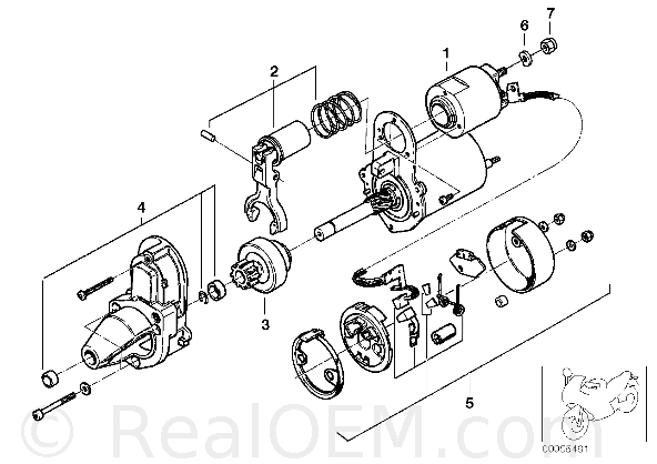

Me gustaría que explicases cual es el fallo, por que si es que al arrancar suena a gato que le pisas la cola ::) jeje, se soluciona con una limpieza y un engrase, unos 60 euros +-, y dejarlo funcionar averiado es peor por que la averia se agrava y despues sale mas caro, ¿confias en tu mecánico?.

Alto, la parte que fala del Bendix, es mecánica, la cual se acciona con el motor de arranque, pero hay no está el problema, sino que tiene una serie de dientes que al girar en un sentido, se abren y engranan. ::)
Lo que te falla es el arrancador de engranaje 3, el cuál cuesta unos 95 €, y por lo que se ve, es bastante facil de cambiar.
Como te comenta Quijote, Si desmontas el motor de arranque (lado izquierdo, detrás del cilindro, donde va la toma de corriente externa) ... ahí tienes el bendix famoso. ;)

Desmontar y montar el arrancador
• Desmontar el asiento doble.
¡Desembornar de la batería el cable de masa! ¡Aislar
el cable de masa
• [RS/GS/R] Desmontar la cubierta (1) para el
arrancador y desconectar el cable para la toma
de corriente (2).
• Soltar el cable de conexión (3).
• Soltar los tornillos de fijación (4) y desmontar el
arrancador.
• Efectuar el montaje siguiendo el orden inverso.
X Par de apriete:
Arrancador al motor ..................................... 20 Nm
Cubierta del arrancador
a la caja del cambio ........................................ 7 Nm
Cable positivo al arrancador ........................ 10 Nm
Desarmar/armar el arrancador
• Soltar el cable (1).
• Soltar los tornillos de fijación (2).
• Retirar la brida (3).
• Retirar el interruptor electromagnético (4) tras
soltar los tornillos de fijación (5).
• Desmontar la palanca de desembrague (6) y el
resorte (7) del interruptor electromagnético (8).
• Quitar el anillo de retención (9) y retirar del árbol
el engranaje (10) del arrancador.
• Untar la rosca de paso empinado y el anillo de
acoplamiento con grasa de silicona
Bosch PZ 2 V 3.
Cambiar las escobillas
• Desmontar la tapa (11).
• Retirar el soporte (12) de las escobillas.
• Levantar los resortes de retención (13) de las escobillas
(14) y quitar las escobillas.
• Montar las escobillas con la placa soporte.
• Calar el cable corto (15) en el tornillo prisionero.
• Montar la tapa (11).
• Sujetar el cable (1).
