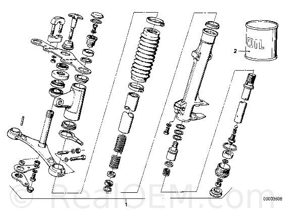

también es muy critico el apriete de las cazoletas...debe quedar con el amortiguador de dirección suelto de manera que cuando desde el centro sueltes la dirección empujando ligeramente hacia un lado, debe rebotar bastante...casi ponerse derecha...
Otro tema es el amortiguador de dirección que en tu modelo era también de serie, revisalo.

Esquema de la 100s:

Lo que dice Pol 45 es lo segundo a revisar. Una direccion floja o con rodamientos o collarines o agujas  con el blindaje a punto de partir (lo que monte BMW), producen como tu bien dices flaneo. Lo suyo es dejar desnudas las tijas y probar holguras apretando la tuerca y aflojando, y si hay dudas abrir, y !PUESTO QUE YA ESTA TODO DESMONTADOOOOO! cambiar, que no le viene mal.
