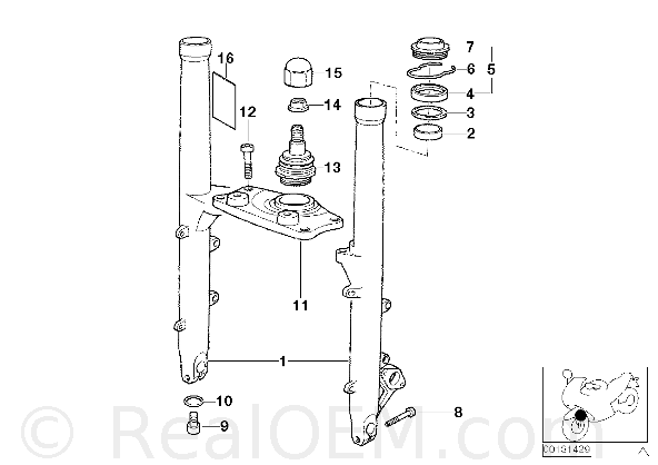

El viernes observe que el reten de la horquilla derecha sudaba aceite en mi R1100RT.
Hoy me pongo a mirar en el REALOEM para ir a por el al conce y resulta que no viene. He consultado los 1150 y 1200 y tampoco lo veo.
Alguien ha cambiado dichos retenes y me lo puede explicar?
Cuando lo desarme podre comprobar el numero de pieza, pero no quiero tener la moto destripada 3 dias hasta que me traigan la pieza.

Encontrado. Lo he buscado en el ETK y si aparece. Luego metiendo el numero de referencia en el Realoem me da de unas cuantas motos que lo llevan.
He llamado al Concesionario y lo tienen asi que esta tarde me lio a desmontar.
Lo que no se si tendre que cambiar tambien es un manguito, pero como tambien lo tienen en stock cuando lo desmonte lo vere.
Cambio la pieza 5 y segun vea, la 7 tambien.
