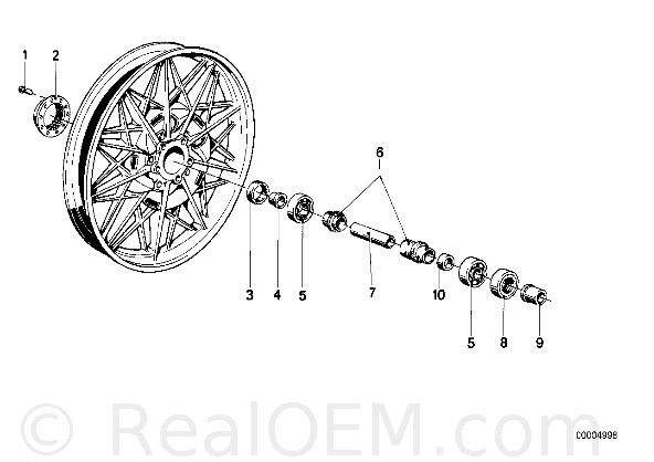

Pues hoy revisando un poco la maquina(r80 del 84) he notado una holgura en la rueda trasera sobre el eje de unos 2 mm. Alguien puede saber a que es  debido. Es como si la rueda con el eje estaría con holgura. Muchas gracias
Po lo que he comprobado es perpendicular lo que mas noto. He visto después que al lado contrario del freno la pieza que sujeta el eje no tiene tornillo. Gracias por el inyerés
Te refieres al nº 26?
Ese exactamente. Vaya efectividad. ¿Tendrá algo que ver con la holgura?. Aqui hay mas nivel que en muchos talleres
Ese tornillo tiene su importancia, pero si la tuerca 34 está bien apretada el principal sospechos es el cojinete de la rueda, tal y como le pasaba a la mía.
Espera a ver que te dice Bmwero.
Bueno,pues entonces quizás podamos ayudarte. Lo primero, aprieta bien la tuerca del eje,sujetando el mismo desde el otro extremo para que no dé vueltas.Introduce en el agujero del mismo un destornillador,por ejemplo,para ayudarte. Despues le pones un tornillo,arandela y si puedes tuerca autoblocante,mejor que una simple.Aprietalo bien y veremos si se le ha quitado la holgura. Un saludo.
P.D. Si le falta ese tornillo, el eje tiene el suficiente juego como para poder desplazarse unos milímetros.No necesariamente se ha tenido que ir el rodamiento.

En el taller sin desmontar me han dicho que rodamientos, sobre todo el izquierdo. A la tarde cuando lo suelte os comento.
