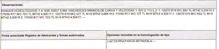

Y que refleja la ficha tecnica de tu F850 GS?? Por que la GSA 1250 si que contempla el codigo Q..... igual tambien lo tienes.
A ver, sin ser un especialista en el tema:
- El índice de velocidad de los neumáticos debe ser igual o superior a la velocidad máxima homologada de la moto.
- Está previsto que se puedan montar nuemáticos con indice de velocidad infrerior si son neumaticos M+S , .... PERO ...
deberías poner un pegatina en sitio visible para el conductor con un aviso que indique la velocidad máxima a la que puede circular el neumático M+S que monte la moto.
Creo que en el caso de la GSA1250 y otras que puedan montar el Q, requiere que sean neumaticos M+S

1725380266078.jpeghola, asi es, debes llevar en la itv este tipo de pegatina en un sitio visible para conductor. Pegatina que nadie vende, tendras que hacertela tu. Yo tenia TKC80 en una R 1150 gs y la llevaba
