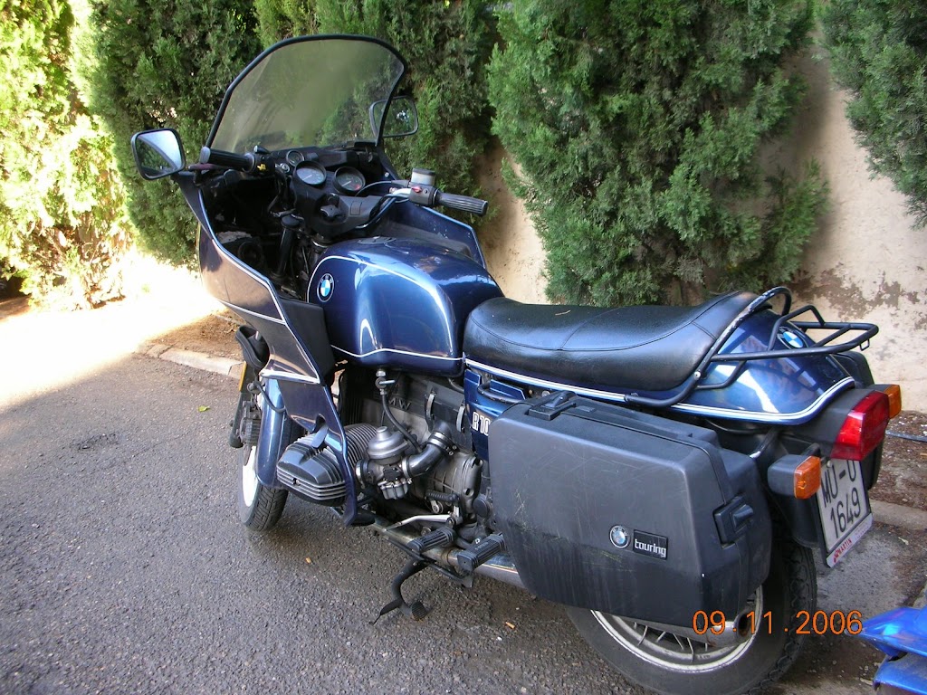

Tengo Krauser originales y he tenido el modelo touring de BMW que también es muy bonito, grande y con un sistema de anclaje y cerraduras mucho mejor. La estética: más moderna
Las Touring no son de modelos tipo K ??

¿las bmw touring de las Ks valen para las boxer anteriores? ¿valen los mismos anclajes? Por que en estas sí que cabe un casco fácilmente, ¿no?
