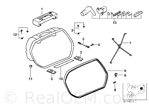

Has mirado en RealOEM.com a ver si por casualidad venden el gancho suelto?
Pongo enlace de una 259R, las maletas son identicas para ambos modelos.
http://www.realoem.com/bmw/showparts.do?model=0401&mospid=51673&btnr=46_0295&hg=46&fg=20
Suerte!
Hola TheGodDad y gracias. La pieza que me dicen en BMW que tengo que cambiar es la 1 entera, referencia 46542307620, a 160 € cada una, y tengo rotas las dos.:embarassed:
Lo que estoy buscando es el gancho que sale de la cerradura hacia el portamaletas. Necesito un despieze de la cerradura. tal vez en subasta de ebay de alguna maleta vieja y hacerla en un tornero.
TitoGraimito, gracias a tí también por tu ayuda. En el enlace que me envías realmente hay todo tipo de despiece y he encontrado esto pero está agotado. De todas formas me guardo la página en favoritos y les he mandado un correo por si tuvieran algo más de lo que aparece en la página. Saludos y esperemos que mejore el tiempo que hay muchas ganas

Esa pieza no tiene despiece en BMW, hay que poner el conjunto entero con el consiguiente desembolso o buscarte la vida y hacerle algun apaño aunque por la forma que tiene no va ser nada facil, mi consejo es que te buscaras alguna de la GC en algun desguace que esten en mal estado y que el conjunto funcione ya que es el mismo y lo podrias cambiar. Un saludo y suerte.
