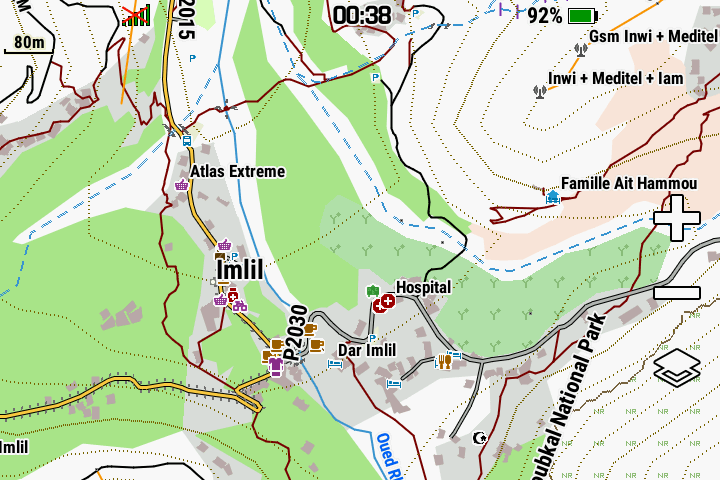

Pensando que pueden abrir la frontera en breve estoy preparando una "bajada a Marruecos" y me gustaría saber qué mapas usáis para Garmin, en mi caso un zumo XT, que sean ruteables desde el propio dispositivo (si es que los hay). Agradezco cualquier información sobre las mejores opciones ya que, he visto que los originales de Garmin son de toda África norte y parte de la península arábiga y me parece excesivo para lo que quiero.
Yo uso este y va de lujo tanto en ON como en OFF.
http://www.gmaptool.eu/en/content/africa-north-osm-topo-routable
