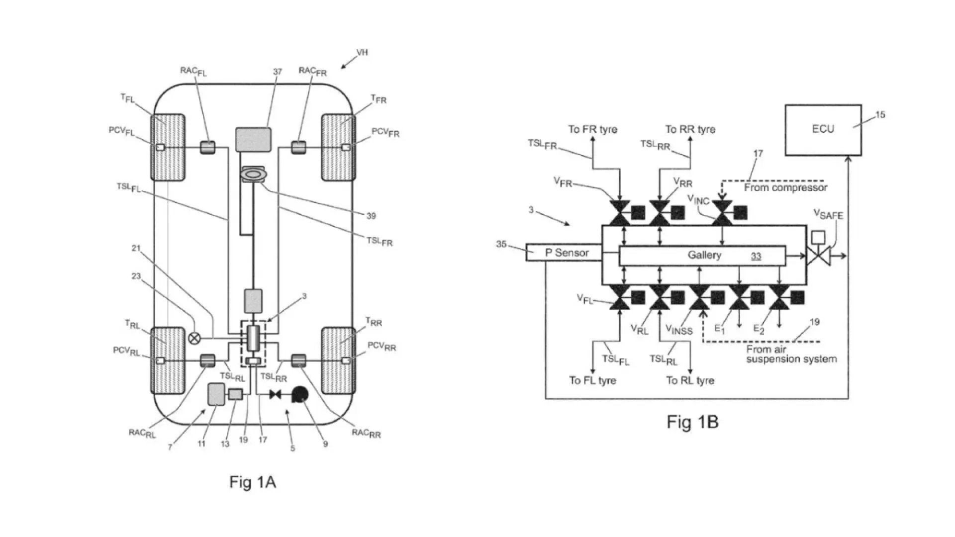

El video que os pongo a continuación, es de un invento que ha resuelto el problema que todas las motos han tenido desde que se conocen. Posiblemente nunca se haya tratado como un problema, pero realmente si que lo es. Estoy hablando del control de las presiones de aire de los neumáticos circulando y a cualquier velocidad. Aunque en alguna otra ocasión, he puesto algunas fotos en este foro, en este video hago un primer comentario, una simple demostración y un comentario final con la reivindicación del invento. Es un poco largo pero interesante y demostrativo del avance que pueden tener las motos en general, principalmente las de campo, trail y las de competición. EL próximo video será de una Yamaha R6 con un sistema igual pero adaptado a este tipo de motos.
Espero que os guste y veáis mas allá de esta moto y este inventor, pensar que desde nuestro manillar y con unos simples pulsadores, podréis controlar las presiones circulando y a cualquier velocidad.

Hola, gracias por tu comentario, la importancia del invento, es que se cambia la presión en marcha y a cualquier velocidad. Existe desde hace muchos años en algunos todoterrenos, camiones o autobuses, pero no en motos.

Hola anot72, este buen hombre que piensa, soy el mismo de la foto pero en el año 2008, ya puse este link en este mismo foro en ese año https://www.bmwmotos.com/foro/threads/el-sistema-del-futuro.334224/. que si te fijas es la misma moto con manómetros de ferrerteria y con la esfera pintada. Esta misma moto que ves, tiene el invento instalado desde ese año, solamente ha tenido un mantenimiento en el año 2017 y en la actualidad tiene 30.000 kilómetros. El invento se patentó y legalizo, tiene la itv al dia y circula con normalidad, puedo variar la presión desde 0,5 bar o menos, hasta el máximo permitido por el fabricante del neumático. Eso te da la posibilidad de circular por terreno blando, barro o arena, o por autovía a cualquier velocidad sin tener que bajar de la moto. Si todo esto que ofrece este sistema, los ingenieros o fabricantes lo hubiesen pensado, ¿no crees que ya lo hubiesen instalado en sus motos? Las grandes marcas de motos, llevan mucho cuidado en instalar componentes que no hayan sido inventados por ellos mismos, y mientras no les afecte, lo ignoran. De todas formas y como tu dices, los departamentos de ingeniería tendrían que correr mucho para cogerme.
Creo que las marcas de motos no lo han implementado porque este invento supone unas complicaciones y costes que la solución simple (parar y bajar para sacar y poner aire manualmente) evita totalmente sin suponer un prejuicio enorme para el usuario.
Es decir, este invento es un muy buen invento pero viene a solucionar un problema relativamente muy pequeño. Ese es el quid en ingeniería, no hay que buscar soluciones a problemas que no existen (o son absolutamente asumibles).
En otros vehículos más grandes los costes y el entramado de cableado y demás se diluyen, por eso en esos vehículos ya está implementado.
