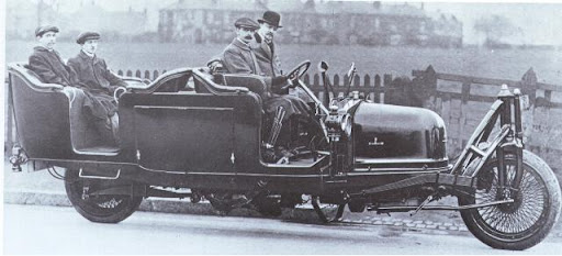

Un motor rotativo segun se coloque en un chasis.. no genera fuerza giroscopica?
Ya hay alguna moto con motor rotativo
http://imageshack.us/photo/my-images/690/herculesw2000engine1.jpg/
5B7F7D737A49442223160 dijo:
ESA ESA... Justo esa es la que yo habia visto en la revista, me imagino que el motor es el que mueve el giroscopio interno con algun mecanismo que viene del motor y por ello la moto mantiene su verticalidad, ven que es un monstruo y los pasajeros van sentados como en un coche....
Interesante sería verla en acción.

No hermano no tenia el sidecar en ese momento, la tenia solita, sí mi cara fue una poesia a la incredulidad, hasta que pensé bien, no me rei porque vi seriedad en su cuestionamiento, lo que aun no sé es si ese muchacho habia visto alguna moto que podia hacer esto o se lo habian contado y él curioso queria saber si mi moto lo hacia.
Pero entonces caemos ya en la conclusión que sí hay o al menos hubo motos que usaban un sistema que las estabilizaba estando encendido el motor, pero que en la modernidad, poco o no, se usa este artilugio.
