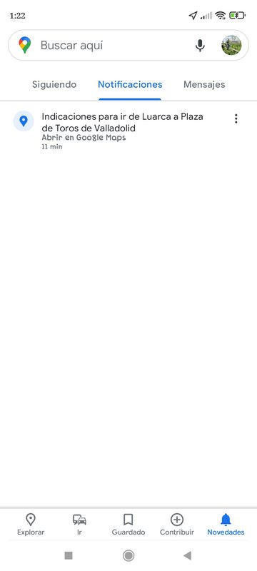

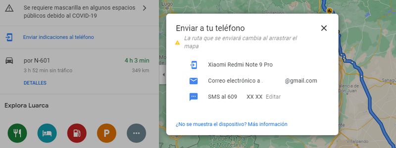

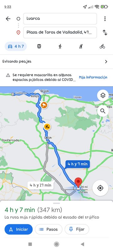

Hola!
Yo uso normalmente Garmin. Pero, para coche uso TTGO y MAPS...y con el MAPS que puedo transferir al Movil una ruta planeada en el PC.
Te lo cuento "visualmente":
Un simple ejemplo de Valladolid-Luarca...que he modificado para no ir por peajes de León a Asturias...
---> ENVIAR INDICACIONES AL TELEFONO:
...tanto si las envias al dispositivo diréctamente, como si te las envias a través de tu correo electrónico...
...abajo, en el símbolo de la campana NOVEDADES ---> NOTIFICACIONES ... et voilá!:
V´ss!!

Muchas gracias, funciona perfectamente...... yo pensaba que se podía hacer, pro hacía mucho que no planificaba una ruta.
Muchas gracias y un saludo.

Muchas gracias por la explicación, me ha ido de perlas.
Yo mando la ruta al correo y lo abro desde el movil,pudiendo perfectamente navegar con ella.
