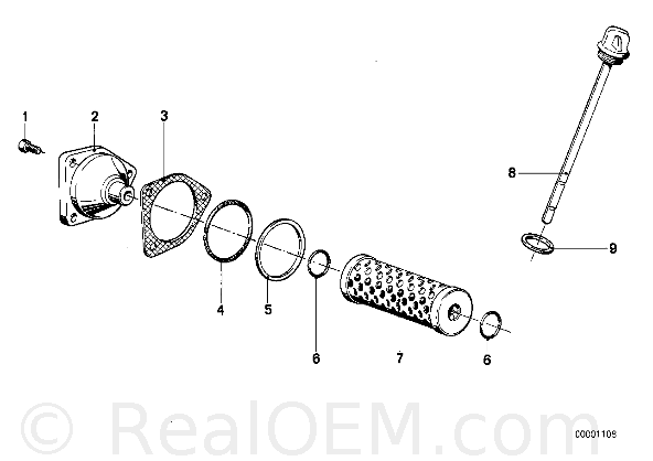

has mirado por casualidad que cuando se monto el filtro de aceite montasen la arandela y la torica?
Si el aceite y filtros siempre se los cambio yo, me imagino que la bomba funciona bien, si no en 3 años se hubiera gripado el motor...solo que a los extremos no les llega.
Nino, Victor...
A cuales de esa se refieren, Las 3 primeras seguro que si....las dos del nº 6 es la duda que tengo no las he sacado, pero buscando la informacion en las fichas BMW, acerca de las dos nº 6 pone lo siguiente, que no hace falta ponerlas.....
You DO NOT need to purchase this o-ring. It is NOW built into the BMW oil filters you buy. No need to waste your money if you are using genuine BMW oil filters.
como que los nuevos filtros BMW originales ya traen eso puesto.....

Me acabo de dar cuenta de que una cosa que estaba haciendo mal.
Yo le habia puesto a mi R80GS un radiador de aceite completo de la R100GS, con sus latiguillos, tapa y demás.
Fui a comprar a la casa BMW el tubo que va dentro del hueco del filtro de aceite mas largo ya que el de la r80 es cortito, y se nesecita el largo que llega hasta la tapa.
Lo que no sabia es que el filtro de aceite de la R100GS es diferente, un poco mas largo apenas 1 cm lo justo para que llegur hasta la puerta de la tapa del filtro de aceite.
y le estaba montando el filtro de la R80 ya que no sabia nada.
Pero sigue igual, hoy fui a la casa le monte el filtro de aceite de la R100 con sus juntas....y nada de nada la pongo en marcha y no hecha ni una gota de aceite.
Osea que descartado y a empezar a desarmar el motor
slds desde canarias

el fallo del filtro de aceite podria ser un motivo por el cual no llegase aceite a los balancines, ahora bien, igualmente el sistema de lubricacion tiene que llevar instaladas la torica y arandela de 0,3mm por lo que yo personalmente, no me lanzaria a desmontar el motor aun hasta no tener este tema solucionado.
Tal y como comenta Victor en su explicacion como siempre "plena", gracias Victor, el circuito de lubricacion de nuestras motos (y de cualquier motor) esta muy bien diseñado, si lo modificamos con mas motivo hay que asegurarse que todo el sistema, excepto en los puntos concretos, sea perfectamente estanco de lo contrario el caudal que aporta la bomba de aceite sera insuficiente y no llegara hasta los puntos mas distantes, en este caso, las varillas y los balancines...

Bueno pues ya he puesto correctamente el filtro de aceite de la R100GS, con radiador de aceite y sigue igual, la puse en marcha y no le llega aceite a los balancines.
