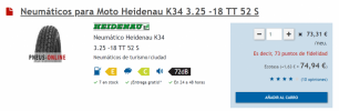

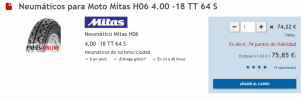

En una web de neumáticos, de los pocos que tienen delantero y trasero del mismo modelo y marca...
Lo que ya tendrían que opinar los expertos ( o la ITV) es si diferente índice de velocidad delantero ( P) y trasero (S) se acepta ( diferente de carga es mas factible...)
Precio segun esto serian unos 150 los dos mas 36 de montaje ( segun web)
O buscar un delantero S de otra marca,......
