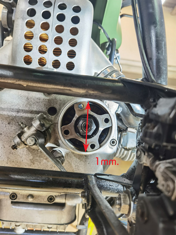

Despues de acabar de modificar mi BMW R100RS, la saco a pasear y despues de unos cuantos paseos , me doy cuenta de que mancha de aceite.
Miro y remiro y veo que pierde por la goma del cardan . Donde se une el basculante al cambio de marchas.
Me pongo a desmontar y al sacar el basculante me sale mucho aceite.
Ademas, tambien veo que el eje que sale del cambio tiene un juego radial de casi 1 milimetro
¿ Eso es normal?
La tuerca que sujeta la cruceta ¿ la puedo sacar con la pistola de impacto ?
Puedes tener fastidiado el retén de salida del cambio, avería.bastante corriente por exceder el nivel de aceite del cambio o por simple vejez, en esa moto el brazo del basculante lleva aceite o sea que eso es normal. La tuerca que fija la cruceta va a 220 Nm,pero además va fijada por la presión entre dos superficies cónicas,o sea que necesitas extractor, esa holgura que citas no es normal lo más seguro es que te esté cantando el estado de los cojinetes del cambio.

Pero que salga aceite es normal. Allí dentro hay aceite. Y si pierde por el fuelle, no será simplemente el fuelle roto o viejo o con las bridas flojas, etc...?
Es muy facil saber si pierde por el reten de la caja de cambios.
Con el nivel correcto de la caja, y sin el basculante, tal y como tienes la moto ahora, con la cruceta a la vista, pones la moto en marcha, metes varias velocidades y das gas, enseguida veras al rato si pierde o no.
Empirismo puro.
La pondre en marcha y comprobare si pierde .
Pero tambien esta el problema del juego que tienen el eje de salida del cambio.

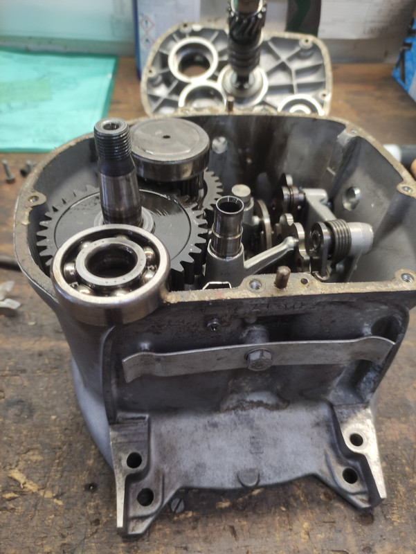

Ya veo que tendre que sacar el cambio para revisarlo bien. Si teneis algun tutorial o hilo a mano , pasadmelo por favor

Yo las suelo montar sin junta, ya que estás ahí además de todos los rodamientos,cambia todos los muelles del selector

Normalmente no tiene que ver , pero en este caso, cojias el extremo del eje y lo podias mover hacia los lados mas de 1 milimetro.

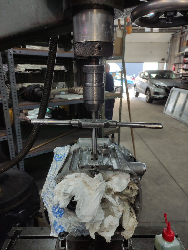

Lo han usado para apretar hacia abajo según van roscando a mano, si te fijas tiene montado una punta cónica que hace que el macho quede centrado y no se tuerza al hacer la rosca.
Como dice el compañero Moteroforever, Los machos de roscar, tienen un punto en el centro del mango para poder apoyar una punta conica y que rosquen perfectamente derecho.
Entonces se precisan 2 personas? uno que mantiene la presión constante en el taladro y otro que va haciendo la rosca?

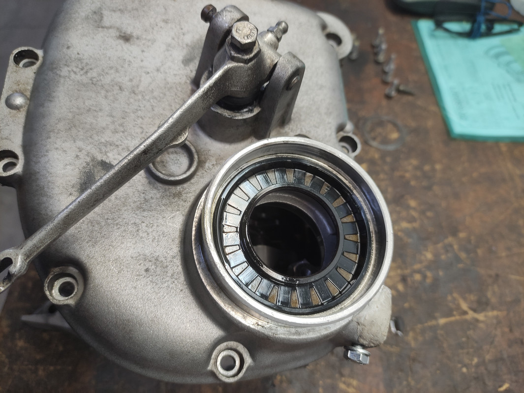

ASi es como venia el reten montado.
Yo creo que esta del revés. En video anterior no lo se ver claro.
A ver si algun maestro nos ilumina con su saber
Si la moto no lleva paralever,creo recordar que era una RS, anterior al 81 el retén es ese y va así.
Enviado desde mi M2007J3SY mediante Tapatalk
Edito: ese cárter señala la edad, es anterior al 81, lleva ese tipo de retén y va montado como el de la foto
Pues aclarado está.
Aunque de toda la vida y en todas las máquinas los retenes se montan con la cara lisa hacia fuera.
Pero bueno. Los ingenieros saben más y así se montara
Es que en este caso hay más tendencia de que el aceite del cardán pase hacia el cambio que lo contrario. Por eso está puesto así.
Como dice Roberto, en las paralever, al no llevar aceite en el cardán se montaban "al derecho" mirando hacia dentro para evitar fugas del cambio hacia el cardán.
