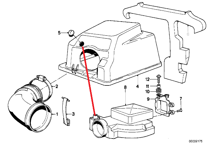

Los petardeos se producen porque está mal ajustado el interruptor de posición del acelerador. Ese interruptor detecta cuando tienes el puño de gas a cero y hace que la centralita corte la inyección.
Tienes que ajustarlo. Es el nº 6 del siguiente esquema:

Buenas noches
Como el resto de compañeros yo también tengo una opinión, Todos los que lo hacemos aquí solo intentamos ayudar en lo que cada uno sabe así que yo te doy la mia.
Nuestras K75 y K100 de 8 válvulas tienen tendencia al petardeo,
El TPS o Throttle Position Switch le dice a la LE- Jetronic que has girado el puño, cortando gas, entonces la centralita corta el encendido y corta la alimentación de los inyectores.
La gasolina que estaba en la precámara pasa a través de la cámara de combustión al escape, es en este momento donde se produce el petardeo.
Si esto lo hace con mucha frecuencia es muy probable que tengas el CO alto
Para corregirlo tendrás que llevar tu moto a un taller que tenga medidor de CO pasa primero por allí que lo calienten y tu vete a dar una vuelta de 10 o 15 minutos.
cuando regreses a medir el CO recuerda que su valor debe estar entre 1´5 y 2 creo recordar.
Si no esta en valor se puede ajustar con una llave allen que debes introducir en el agujero marcado con el numero 5 quitando por supuesto el tapón de plástico.
Ten en cuenta que si tocas el CO el relenti te cambiara y tendrás que poner vacuometro y regular los tornillos marcados con en numero 1 de la foto del compañero que son los únicos que regulan el relenti.
Espero que mi opinión sea de utilidad.

Excelente explicación Sak3.
Efectivamente, tiene que ver con el TPS. En mi caso, nada mas notar la tirantez del cable ya se activa.
