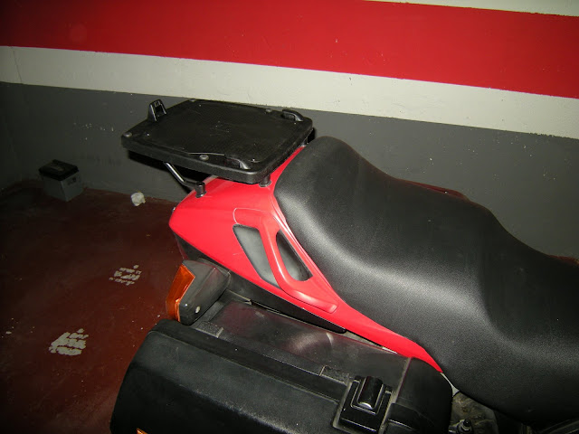

Lo primero, gracias a todos por vuestros comentarios e ideas. Al final, el grande, y es una pasada. La idea es ponerlo solo para viajar, ya que no lo necesito en ciudad. Os voy poniendo fotos y detalles

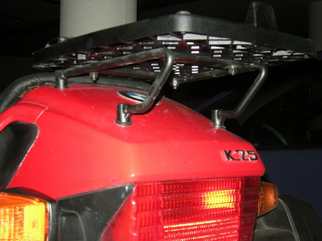

La base, al colin. Superfuerte y bien fijada:
Como queda la base:

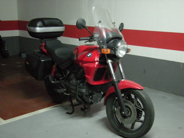

El Baúl colocado:

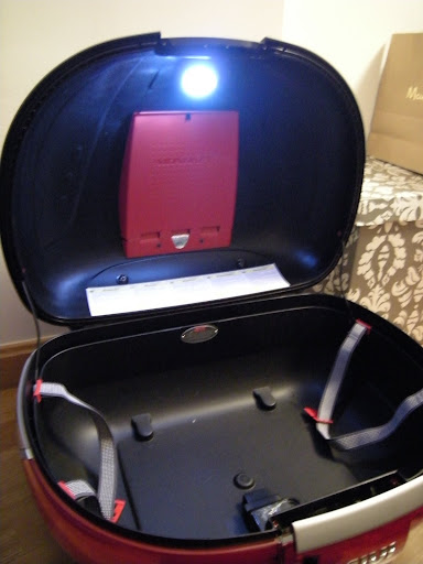

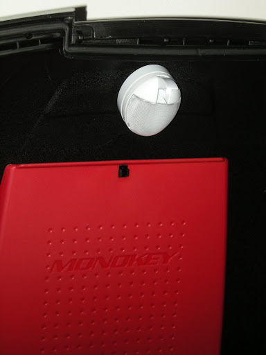

Un detalle: luz interior LED, en Mediamarkt, 2 x 6 leuros:
Ayer di una vuelta con mi mujer para probar el respaldo y está encantada.
Gracias a todos otra vez
Estupenda maleta,buen detalle de la luz interior aunke ya podia venir incluido ¿verdad?,yo tambien le puse una parecida.
Ahora a disfrutarla con muchos kilometros.
Al final te has decantado por la givi, yo poseo una igual en mi rt y es una maravilla por todas las cosas que puedes llegar a meter sobre todo en los viajes, muchos rafagazos desde el sur ;).
