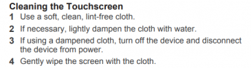

Según el manual, aunque parezca de perogrullo....
Primera opción, limpiar
Segunda opción, calibrar
Tercera, limpiar logs
Y ultima opción si las demás no funcionan , hard reset
