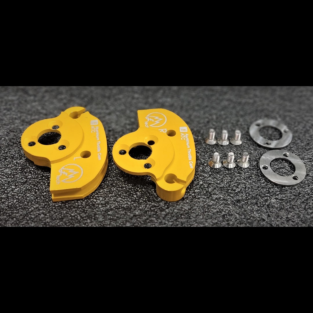

Hola, parece que es un tema recurrente en los motores r1200. Este lunes, en el inicio de mi ruta de vacaciones me peta el tema. Yo pensando que se rompió el cable de acelerador.... pero en el taller oficial, nada más verlo me enseña las dos piezas de plástico rotas. Como comentáis: presupuesto oficial 1200 napos. Opción de reparar sin garantía... 170. Me acojo a la segunda y me voy de vacaciones. Todo correcto salvo un punto de gas que parece quedar al final cuando has cerrado el puño....
Por cierto que ahora con más tranquilidad acabo de ver que sí que se venden apaños más económicos... y de aluminio joder!! que la puta BMW podría hacerlos ya de calidad.
Por cierto que me ha comentó el del taller que la reparación que me han hecho, la llevan ya todas las motos de la policía que les ha pasado lo mismo. O sea que claramente es una cagada de la marca por utilizar malos materiales en una pieza sujeta a tensión constante.
Os dejo el enlace por si algún manitas le interesa.
