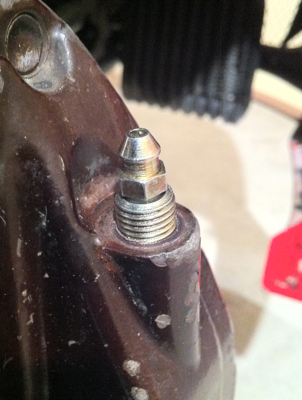

Se ha pasado la rosca del purgador de la bomba de freno. Estaba cambiando el liquido y al ir a purgar la maneta.... Alguna idea ??
Yo buscaria un purgador un poco mas grande y le hacia la rosca nueva, pero de ninguna manera cambiaba la bomba!
Y como se te ha ido, le has apretado mucho o mala calidad??
Pensando una ñapa, prueba a ponerle teflón del que se pone en los grifos para que no pierdan agua...por probar, es barato y si funciona, como eso no las vas a tocar hasta dentro de un tiempecito...!!
No se puede poner un purgador más grande, no cabe. Además el agujero al final tiene forma de cono invertido para que encaje el purgador y selle. Ya probé lo del teflon, pero como no hay rosca, no cierra el paso del líquido.
Se ha ido porque el paso de rosca es muy fino. Aprovechando que he desmontando las pinzas, le he puesto los purgadores automáticos que es el mejor invento que hay, si no, todavía estaría sacando aire. La moto tiene casi 90.000km y ese purgador de la maneta ya se ha usado varias veces. Supongo que ha terminado cediendo, ya que la experiencia de tiempo me hace ser cuidadoso con las roscas.
He pensado en taparlo con bicomponente, supongo que aguantará la presión, pero me jode porque ese purgador va estupendo para sacar las últimas burbujitas que dejan el tacto ideal.
El problema es que la rosca del purgador no es métrica.

El tema está así:
Ayer hice consultas a dos torneros para colocar el helicoil y aprovechar el purgador. 40€ uno y 35€ el otro, ademas de que realmente quede bien, lo que no tengo muy claro ya que es un trabajo fino, fino. De momento lo he descartado porque no quiero ir soltando pasta en soluciones que no se si quedaran bien y que la experiencia me dice que mas vale soltar la pasta una vez y de forma segura.
Como no me apetecia desmontar la bomba y como hacer rosca de M6 para tapar el agujero era mas o menos lo mismo que sellarlo con bicomponente, ayer lo sellé pensando que ese purgador no tenia mucha función. Esta tarde con el bicomponente ya seco he procedido a rellenar y purgar y nada de nada. La maneta no coge tension a pesar de pasar cuatro depositos enteros de liquido de freno y no salir ni una sola burbuja a partir del segundo deposito. Está claro que si BMW rediseñó la bomba respecto a los primeros modelos y le colocó un purgador sería por algo. Cuando el circuito está totalmente vacio ( como es mi caso ) se acumula aire en la parte que señalo con la flecha blanca, debido a la desalineación del alojamiento del purgador superior y el alojamiento del tornillo hueco del latiguillo inferior. De hecho cuando purgué los frenos antes de pasarse la rosca, la maneta no tuvo presión hasta que abrí ese purgador y salió una buena cantidad de aire.
Luego he vaciado el circuito, que con los speedbleeder se hace en un momento ( son una autentica maravilla para purgar ) y he desmontado la bomba con la intención de comprar una de segunda mano. Como de perdidos al rio o "from the lost to the river" he intentado quitar el bicomponente, el cual ha salido sin nada de dificultad. He desmontado el embolo y el deposito. Así que tengo la bomba para hacerle rosca o lo que sea. Y he aquí la decision definitiva. Está claro que ahí tiene que haber algo que purgue el aire.
He contemplado dos posibilidades. La primera es mirar un purgador de radiador de calefaccion de 1/4 ( mas o menos M6 ) que interiormente no lleve torica, sino que cierre por conicidad o bola de acero. La segunda, roscar a M6 y poner un tornillo con arandela de cobre, la cual ya tengo del despiece de mi moto clasica. Lo que pasa es que al purgar con este sistema es posible que tenga que sacar todo el tornillo para que salga el liquido con el follon que se monta. O hacerle un bisel al tornillo para que sin desenroscarlo todo, salga el liquido. Esto conlleva quitar el cono interior del anterior purgador haciendo el agujerito interior, que se ve en la segunda foto a la izquierda, mas grande.No se como lo veis.
La tercera foto es del alojamiento interior de la bomba despues de quitar el embolo.

Al final lo he solucionado así. He taladrado a 5mm y he roscado a 6mm. He puesto un tornillo allen de acero inoxidable con un par de arandelas de aluminio para que me aguante el apriete. He rellenado liquido y he abierto para purgar. Ha salido el aire de la maneta y a partir de ahi, coser y cantar con los speedbleeder. Despues he vuelto a ajustar abriendo el tornillo y listo. Se pone un trapo alrededor para que recoja lo poco que sale al abrir el tornillo.

Yo me equivoqué y el acabado es con un tornillo con arandelas como el de la foto de arriba, pero se me olvidó hacer la foto.
Funcionando desde el 5 de junio y probado casi a diario haciendo clavadas en recta para poner al límite y sin problema alguno de pérdida de tensión en la maneta ni nada.
