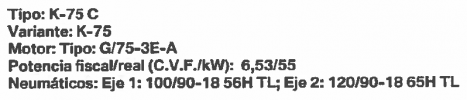

Referente al modelo de moto, en el certificado que me ha enviado BMW IBERICA consta lo siguiente:
Pero la K75 C tengo entendido que salía con semicarenado y la mia no lo lleva.
Si lo consulto en RealOem me indica:
Serie: K569
Modelo: K75 85
Mes de producción: 09/1989
O sea, que me quedo igual ...
