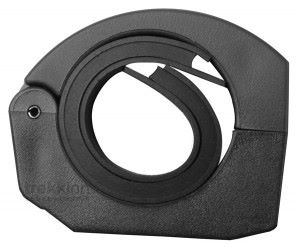

Es el soporte mas extendido, la parte que va al manillar y la parte de en medio son metalicas y "la cuna" donde va el GPS puesto es como de plastico duro pero flexive a la vez.
Con solo una palometa tiene todos los ajustes posibles, ademas la pieza central la hay en 3 medidas distintas, igualmente la pieza que va al manillar la hay de mil y una formas, para moto, ara bici, para salpicadero, para espejo de coche, para . . . . . . . . .
Para mi , el de touratech es una autentica "pijada" , con el RAM MOUNT es mas que suficiente.
P.D.: Yo he tenido puesto mi etrex legend hcx en la bluewasp y en la pascuali con un soporte por 2 € , alguno de ustedes lo ha visto en vivo y en directo.

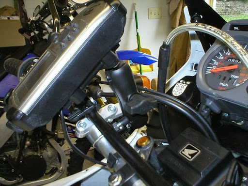

Tengo buenas noticias sobre el RAM, bicheando he visto lo siguiente:
Se puede plegar quedando asi (no lo habia pensado)
Ademas, con la palometa regulas todo, bien, pero al aflojar la palomota solo quedaria en el manillar la U con una bolita, que no me molestará, asi que voy a pillarmelo.

. . . . . . Con solo una palometa tiene todos los ajustes posibles, ademas la pieza central la hay en 3 medidas distintas, igualmente la pieza que va al manillar la hay de mil y una formas, para moto, ara bici, para salpicadero, para espejo de coche, para . . . . . . . .
Yo tengo el brazo de 3", que es el de la foto que tu has puesto.
