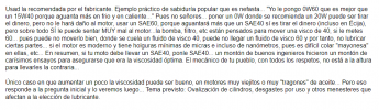

Esto fue lo que leí en su día.
Sacado de:
No se si será verdad absoluta, pero a tener en cuenta.
Sacado de:
Qué bien lo explican, especialmente para los que no tenemos ni idea del tema. Yo he mirado en foros técnicos y hablan de cts y de cizallamientos y cosas que me suenan un poco a chino, pero estas explicaciones populares y didácticas poca gente las da.
