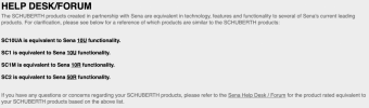

Creo que solo vale con la gama alta de sena, srl-mesh que tengo yo si funciona, y con la serie 50 también
Si es Sena, pero no toda la gama funciona el volumen, solo la 50, y el srl-mesh es la gama 50 el sc2 no sé exactamente a qué equivale, yo pensaba que tambien es serie 50 pero parece que no
Según leí por el foro los cardo también, aunque lo desconozco…
Si equivale al 50R debería funcionar no?…

Por último, ¿Sabéis a qué gama equivale el intercomunicador nuevo sena de BMW?
En este hilo concluyen que con el Sena 50 R si funciona la rueda del volumen
Escribiré a Schuberth a ver qué me dicen.
el nuevo de bmw es el sena 50r y creo que el de bmw esta de oferta a muy buen precio
