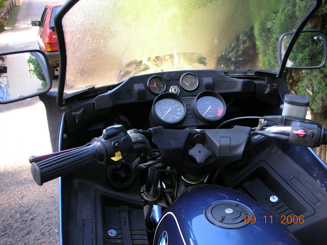

Como en algún momento nos toca limpiar los contactos de las piñas de mandos, y sabiendo lo que me costó la primera vez, comparto mi experiencia.
Estoy hablando del tipo que lleva mi moto
La verdad es que el desmontaje es sencillo:
- quitamos el tornillo por la parte de abajo
- quitamos el tornillo de la palanquita de intermitentes
- hacemos palanca con un destornillador para quitar el interruptor de luces amarillo
y así queda la piña suelta
y se hace palanca por la parte superior para desmontar el mecanismo de luces.
Ahora se trata de limpiar el interior con alcohol y bastoncillos todos los contactos
de luces
de intermitentes por uno y
otro lado
y claxon
si desmontais los mecanismos de luces o de intermitentes CUIDADO con una bolita de acero y su muelle en cada uno de los mecanismos que hacen el "click" de las posiciones al accionarlos.
pero podéis limpiarlos completamente: aquí el de intermintentes
pero también el de luces
bueno, todo a su sitio y a montar.
pero aquí está lo único delicado: porque si os fijáis, parece que ahora no cabe y es más grande toda la paramenta que hemos quitado.
el truco está en colocar el mando del claxon en su sitio, pero empujarlo hacia adentro de su posición
y meter primero la patilla de los intermitentes
llevando a su posición correcta esa parte
y después la parte del claxon haciendo otra vez palanca con un destornillador pequeño, pudiendo ponerlo ya todo en su sitio,
Metiendo la pestaña superior lo primero
Fácil. Un saludo V'ss
