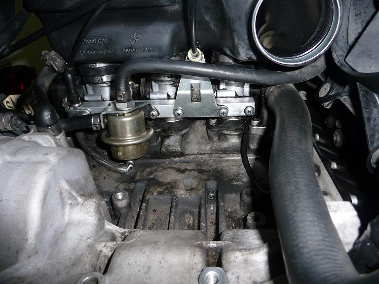

Veo que el macarron del posito en la abrazadera se esta comenzando a cuartear...
Me toca cambiarlo, pero miro y veo esto...
y me siento Cristobal Colon cuando miraba al horizonte y pensaba... ¿a donde llegará y que carajo hay al final...?
Sinceramente, estoy comenzando a sentir panico!!! O_O
Ese seguramente irá al regulador de presión de gasolina, tal y como está te recomendaría cambiarlos todos; para cambiar este que dices, tienes que quitar el airbox (caja del filtro del aire) y limpiar toda la mierda que te vas a encontrar; cuidado con el caudalímetro pero creo que no hace falta sacarlo. Viendo como he visto ya varias K's, se cuales son las cosas que se deben de hacer primero antes de maquearla y el tema de la inyección una de ellas.
El macarron va al regulador de presión, como dice´Joséct, tienes que desmontar la caja del filtro de aire, abres las presillas, sacas el filtro, la parte superior tiene un manguito con una abrazadera y la conexión del caudalimetro, cuando lo saques, veras dentro, en el fondo cuatro tornillos allen, los quitas y sale la caja, (te sorprenderá lo sucia que está la moto) y allí, al fondo está el regulador de presión. Está chupao....
Aquí el regulador de gasolina en una K1100 marcado en naranja.
... como se puede ver, se ha retirado la caja del aire.
...Y en las 8v así:
Observa el manquito curvo de la izquierda que es el de los vapores de aceite del motor, no descartes tener que cambiarlo. Normalmente toda esa zona suele estar para quitarlo todo, limpiar a fondo y cambiar gomas. Y ojo con las arandelas que hay debajo del airbox (una por tornillo).
