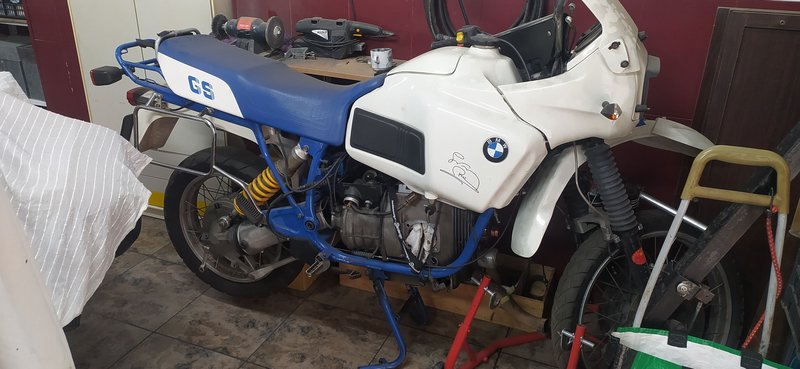

frenchie: MADE IN 1952 ALL ORIGINAL PARTS
Ur-Urgroßmutter, tatarabuela en alemán...es un nombre bien merecido para las BMW R100GS Paris-Dakar, las antecesoras de las GS Adventure...que van ya por su 4ª generación...sus tataranietas.
En su momento, hubo una prueba a lo bestia de una de estas emblemáticas motocicletas, la hizo para la famosa-entonces-Moto Revue. el piloto Philippe Rahmani entre 1992/1994...dos años y 105.000Km sin ahorrarle nada a la motocicleta: pistas, fuera pistas etc...
Esta es la historia de fiabilidad unas vez desmontadas y comprobadas todas sus piezas:
Vaya por delante que he tenido que resumir un poco el dossier, es demasiado largo para el tiempo que tengo…dossier publicado en junio 1994, Moto Revue.
Como test de larga duración, pocos hay iguales: 105.000 km.a Junio 1994, kilómetros efectuados en dos años, por todo tipo de terrenos: arena, piedras, carreteras rotas, nada le ha sido ahorrado en esfuerzo mecánico a la 100GS. Philippe Rahmani no ha dudado en meter la moto por pistas de las consideradas “difíciles”. La moto recibió una pequeña preparación para el viaje en Arcueil Motor. Después de los 2 años de viaje, la moto ha sido enteramente desmontada y comprobado el desgaste de todas las piezas…
PREPARACIÓN:
Casi nada que reseñar…lo único que se cambió-por prevención-es la tapa del carter-por si las piedras… -motor de serie, por una especialmente fabricada por Arcueil Motor . El radiador de aceite se cambió de lugar para que no estuviera tan expuesto. Un cable de embrague con cinta scotch pegado al radiador para aprovechar el sitio. Un encendido de repuesto, instalado y preparado para conectarlo en caso de fallo/avería del de serie. Pero todas estas medidas de precaución han vuelto sin usarse. No ha hecho falta.
Para soportar el peso de carga en un viaje tan largo-nada devolver a casita de vez en cuando…-se ha sustituido el amortiguador trasero por un Ohlins.
Philippe ha hecho él mismo casi todos los mantenimientos, teniendo que recurrir a todo tipo de aceites-a veces muy dudosos-y consumiendo todo tipo de gasolinas-de bidón-y octanajes.
La moto salió de viaje con 1.759km. en el contador. Es decir sin terminar el rodaje.
Atravesando Africa, por pistas de todo tipo y pocascarreteras-era 1992/94-y a causa de las muy altas temperaturas las juntas de culatas rezumaron …y hubo que reemplazarlas en Cape Tow con 19.500km.
En Thailandia-Phuket-el cardan se rompe sin avisar…hubo que traer uno nuevo desde Francia.
La siguiente revisión se hace con 64.485km. en Canadá-Vancouver-, la moto había sufrido ya la paliza de Rusia. Se cambian una junta Spy-reten-de horquilla y rodamientos.Se cambian los cables del acelerador. El soporte del faro que se mueve, se cambia. Las juntas del túnel-tubo- de los carburadores se cambian. Y el fuelle de goma del cardan que está seco y agujereado, se cambia también.
Con 70.540km. en Nueva York, falla el motor de arranque de vez en cuando, y a falta de tiempo para repararlo, se cambia por uno nuevo.
En Louisiana- Batón Rouge- con 73.150km. se rompe el cardan por 2ª vez…este cardan BMW tiene dos articulaciones: la primera, clásica, a la salida de la caja, al nivel del eje del brazo oscilante…y la otra articulación,“particular” de BMW, delante del puente. Las dos crucetas están engrasadas “de por vida”…y una de ellas: la de la caja de cambios, se ha roto dos veces, lógico porque es la que más sufre con la suspensión. El proceso de la avería es el siguiente: Muy caliente debido a las duras condiciones-carga, pistas, temperaturas-la grasa se fluidifica e intenta“escaparse”…la lubrificación pierde entonces su calidad…y hace que se caliente aún más…cada vez más…hasta que las tapas de la crucetas se vuelven azules por la alta temperatura…cada vez rozando-sin lubricación-más y más…hasta que rompe. De repente, sin aviso ninguno.
Con el segundo cardán-y la experiencia del primero-roto, se llenó de grasa-crucetas- el tercer cardan al máximo para evitar el problema…y efectivamente cuando se desmontó al final del viaje estaba intacto, sin el menor juego.
Dicho esto, una trasmisión por cadena tal vez hubiera dado un problema menos espectacular…pero dudamos mucho que hubiera aguantado…¿cuánto puede durar un kit de cadena en condiciones tan duras, con una moto pesada, cargada y maltratada en todo tipo de pistas-arena+aceite, corrosión, engrase esporádico-y ambientes de polvo, agua, carreteras en muy mal estado? Nosotros calculamos por experiencias anteriores unos 20.000km por kit.
A los 73.700km. se repara la junta de la tija del amortiguador trasero, en Texas-Houston-y en Santiago de Chile la caja de cambios con 90.000km. vibra, y rezuman las salidas de la caja y el selector…:el rodamiento de salida del árbol está KO. Al no encontrar la pieza exacta se le adapta un rodamiento que tenían “por ahí”…que aguantará sin problema algunohasta España-Madrid-y Francia….
Esos han sido los problemas que ha sufrido la R100GS, en sus105.000km. de bastante maltrato y 2 años de vuelta al mundo.

...bueno...la última mía una Paris/Dakar Classic de ,1995- fabricada para mercado californiano-la mejoré mucho ...he puesto fotos aquí varias veces...desde un carter/aceite motor ampliado, cartuchos Marzocchi regulables delante ...Öhlins detrás, freno delantero de 320 con pinza especial, asiento monoplaza original, portaequipajes, alzas, bowdens especiales, latiguiillos metálicos, placa diodos especial, etc...todo sin modificar la estética original...
Y la motocicleta es un placer conducirla.
