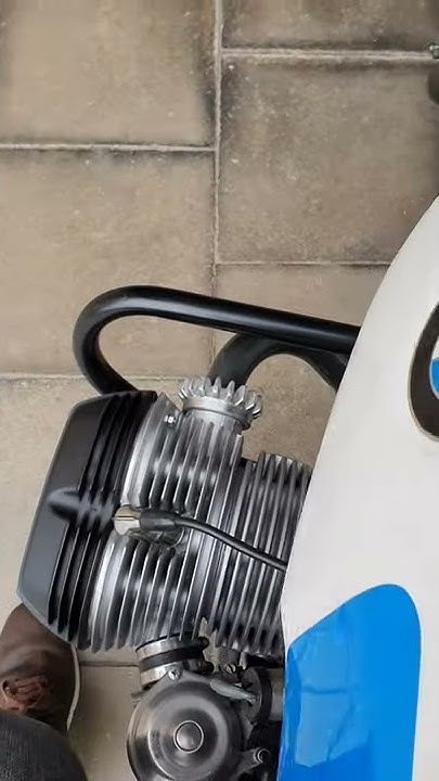

Buenas compañeros! Vuelta al ruido, hemos desmontado la tapa de balancines derecha y cambiado los rodamientos de agujas, ya que los tenía nuevos pedidos...El ruido sigue igual.
Me he dado una vuelta y a medida que se calienta la moto se acentúa el ruido. Dp de fijarme un buen rato localizo el ruido más centrado entre cilindros. Cadena distribución?
Empujadores súper rectos revisados sobre un cristal.
Cero holgura axial.
Reglaje ok.
Mañana grabo el audio en frío y en caliente xa que valoréis.
Mercy y un saludo!!!

Ojo con ese cigueñal y esos apoyos.....si suena a yunque entre los cilindros....malo....Es la muerte de estos motores, que anden bajos de aceite mucho tiempo y sufren. No se va a romper el motor mañana, pero eso irá a mas y rápido.
La cadena de distribución suena mas a fricción o tableteo si está destensada.
Pues espero q no aciertes esta vez! Tdo se veía bien cuando lo teníamos desmontado. Bielas, cigüeñas, etc.
A ver si mañana con el audio se puede afinar el diagnóstico. Hoy he rodado un buen rato y las sensaciones y respuestas de motor son muy buenas y con bajos de tractor de Teruel.
Mañana escuchamos entre todos a ver qué os parece!
Un saludo!!
Ese ruido es de..........primario del cambio, coge enbrague a ver si se quita.

Si desmontaste motor completo, a ver si no quedó algo bien.
Si puedes revisa la presión del aceite.
Espero y deseo equivocarme....pero por experiencia propia y de otras motos ese ruido a martilleo no acaba bien...
También los primarios como comenta el amigo @robemumoto suelen hacer ruido y más cuando están para irse, pero creo que no entre los cilindros y más hacia atrás.
Lo dicho....espero estar equivocado
Yo hablo de este ruido...es este, no?
Lo estuve hablando con el mecánico con el que he hecho la restauración y no piensa q sea nada de eso que comentáis.
Fué jefe de taller de un concesionario bmw/Honda muy conocido de Barcelona durante más de 25 años y confío en su experiencia.
Me dice q habrá que resolverlo xo no será nada grave.

Yo oigo el golpeteo pero no sé, no distingo nada extraño y si habéis abierto tapas, no habéis visto nada raro y el mecánico te dice que no es grave, tira millas.
Está preciosa!! ??
Coge un destornillador largo a modo de estetoscopio, si no tienes, y ponlo en la culata para determinar si es de esa zona, luego en la base del cilindro y ver si es de más abajo, si puedes determinar la zona se puede determinar de donde puede ser por los componentes que hay.
No te consueles de que todas hacen ruido porque no es así, la mía no hace y salgo con amigos de clásicas que tampoco, eso no quiere decir que este mal la tuya, tu estas contento y tienes confianza y eso es lo que vale. La moto esta de 10plus

Había una des compensación en la apertura de las mariposas, pero el ruido es totalmente normal, aunque en mi ordenador parecía un molinillo de café con los granos recién puestos, ajustados y controlado el ralenti a salido bien, tiene un buen trabajo realizado, la moto en físico gana mucho más que en las fotos.

Perfecto!! Ayer lo ajuste con una estroboscopica y las sensaciones son buenas. No se si ajustar el encendido de forma dinámica y estática consigues resultados parecidos. Puede ser acabar de afinar la carburación como hablamos el último día.
Gracias por estar ahí ;)
