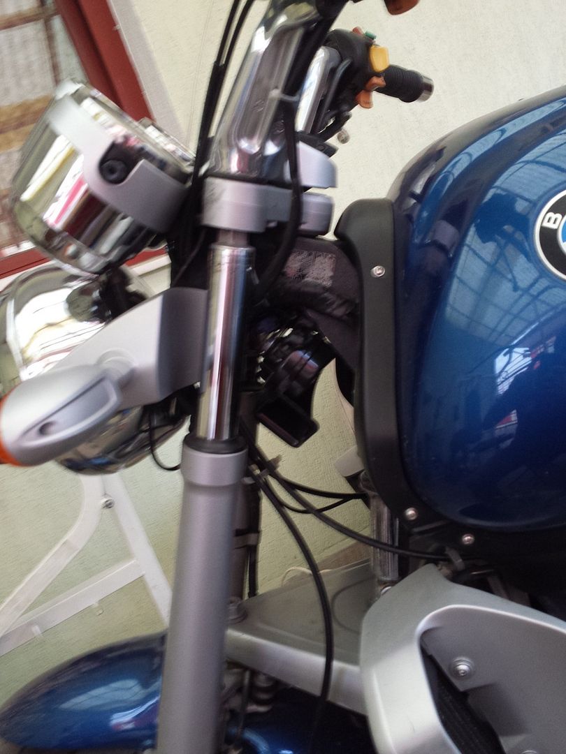

Buenas, Manuelgz tiene mucha razón, por ejemplo: compras un relé adecuado al consumo que vas a montar, alimentas la bobina del relé con positivo del cable original que va hacia la bocina, le das negativo a la bobina del relé con el propio de la moto o un cable hacia cualquier tornillo del chasis, traes un cable directo de batería positivo o sacado del positivo del alternador con más sección, lo haces pasar por el relé y del relé sacas el que conectas al positivo de las bocinas, de este modo la instalación original de la moto no sufre en absoluto, cuando pulses botón para bocina, estarás incitando la bobina del relé y este pasará la corriente directa a esas bocinas.
