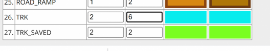

Descargas el fichero.
Vas a esta página:
Seleccionas el fichero y le das a editar (te aparecerá la opción una vez seleccionado el fichero)
Baja hasta el final de la página y modifica los valores del campo Trk. En el original de Garmin los valores son 1 y 1, es decir, 2 de grosor. En el fichero colgado son 8 en total (al usar el mismo color para borde e interior, da igual en que campo estén)
Prueba con valores inferiores y vete guardando diferentes combinaciones para probarlas en el navegador.
Vas a esta página:

En cuanto pueda pruebo y comento.... quizás 6 sea lo perfecto para mi
Edito: Hecho! y a 6 me sigue pareciendo muy grueso, pero no lo voy a adelgazar más hasta que lo pruebe en ruta
Muchas gracias @despista2 !
EDIT2 : Al final al 5 lo he dejado
