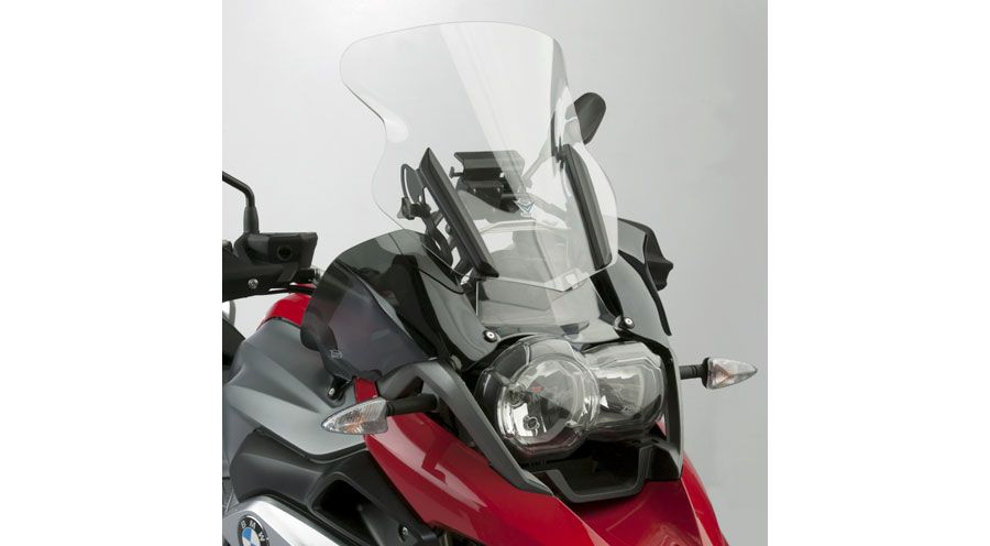

Powerbronce
http://www.powerbronze.co.uk/productdetails.aspx?OBJ_ID=19244725
Diferente concepto a los anteriores. Valen también para la GSA LC.
Z-Technik
https://www.motorcycleparts-hornig.com/BMW-R-1200-GS-LC/Windscreens/ZTechnik-Cockpit-Winglets.html
Similar concepto a Powerbronze. Sólo para el modelo 2013-2017/1.
