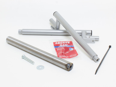

Llevas alzas en el manillar???
Si te fijas bien en la foto, se ven perfectamente.
Eso me ha parecido, pero como son diferentes de todas las que he visto hasta el momento por eso preguntaba, a ver qué modelo son o dónde se ha hecho con ellas. Justo ando ahora buscando unas para instalar en mi moto porque después de un viaje de 15 días he acabado con las cervicales tocadas. Un saludo
Si.. jeje. Pero no es comercial. ... . Me lo hizo un amigo tornero. Le di la idea de lo que queria (discreto y poder moverlo hacia mi) y las medidas, pero no se limito a hacer las alzas, no quizo hacer soldaduras y lo hizo entero con torno y fresadora industrial a partir de un cilindro de aluminio 7 mil y pico (no recuerdo) calidad de aviacion.
Es bastante complicado puesto que despues hay que hacer los taladros en el angulo correcto para sujetar los puños que llevan unos tornillos pasantes.
El resultado para mi es genial y me ha dado mucha comodidad en los viajes puesto que antes tenia que ir ligeramente inclinado hacia delante. Es mas o menos lo mismo que las alzas de wunderlich o las de aliexpress, con la diferencia que esto es mas discreto y esteticamente mejor.
Es basicamente esto, pero de una pieza.:
