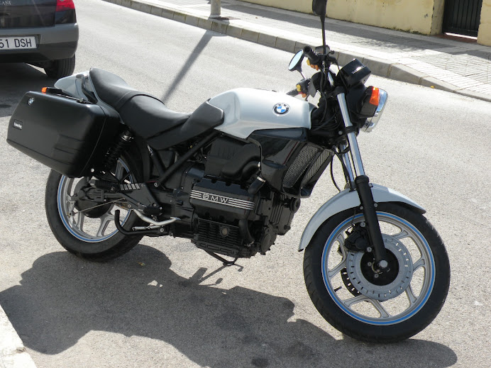

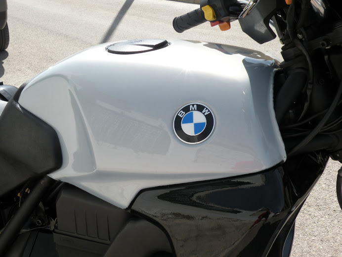

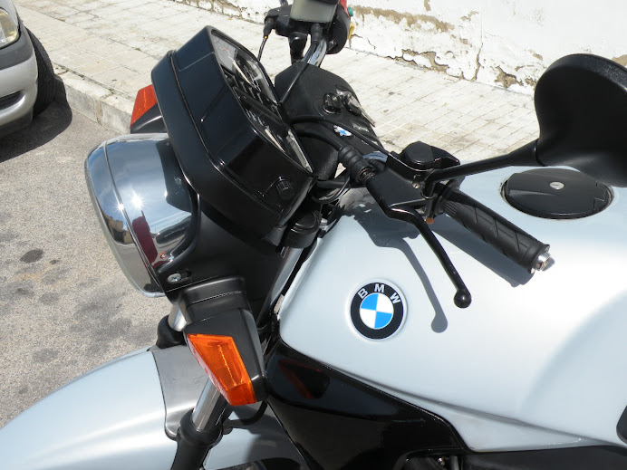

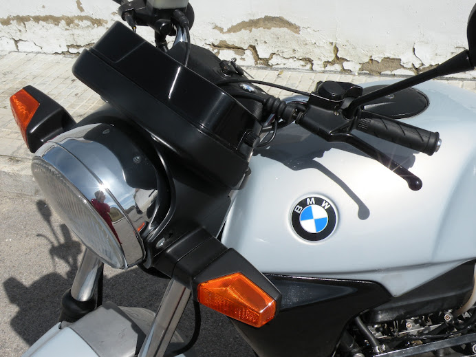

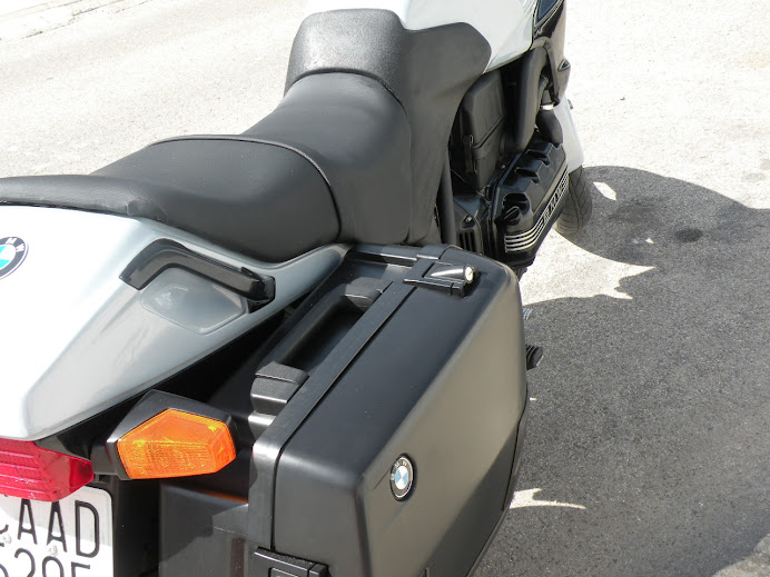

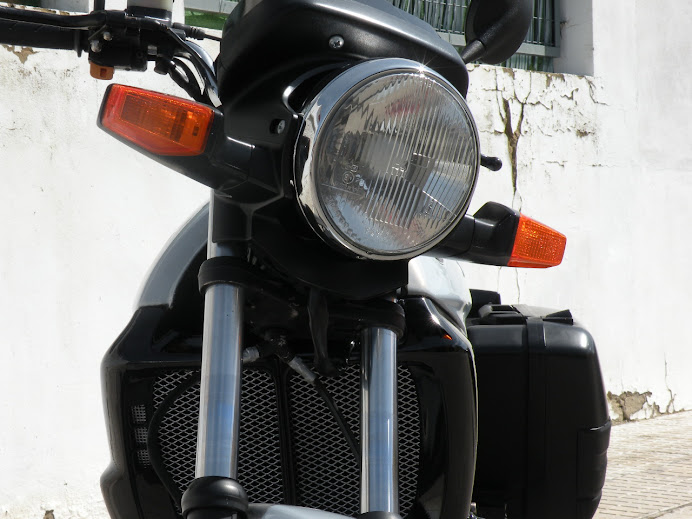

Pongo alguna foto con algunos cambios en la pintura.....

Chanitopere, se ve espektakular!!! qué envidia de pintura!!! parece nueva... lo único que me intriga es el tubo ese negro y rojo que se ve en la estribera derecha... qué es???
La tienes preciosa!
La tienes preciosa!
Es la manguerita de desagüe del tanque de expansión del refrigerante, como esta bien, he decidido mantenerla....
