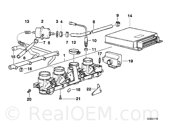

Tengo una K100 85(kasformacion), con algun problemilla en el funcionamiento.
Le cuesta de arrancar en frio y no mantiene bien el ralenti. Ademas cuando esta fria, al acelerar; en marcha sobretodo en las salidas si aceleras poco a poco se para.
Por supuesto, lleva inyectores comprobados y limpios, filtros nuevos, liquidos cambiados, filtros nuevos, etc, etc.
Habia preparado unas mariposas, las cuales habia limpiado y ajustado ; y me disponia a cambiarlas.
Pero no son iguales, esta moto es la que lleva el aforador antiguo; en la parte delantera izquierda y se conecta alli la bomba.
Tambien lleva mirando las mariposas desde el lado izquierdo en la del cilindro `1´lleva una segunda toma de vacio que va conectada con un tubo con un sensor que esta situado detras de la mariposa del cilindro dos.
Y va conectada al mazo de cables de los inyectores, interuptor mariposas y manocontacto del ventilador
en la sigiente imagen vemos , arriba las mariposa modernas y abajo las antiguas.
Agien sabe como actua este chisme?
Se puede anular y no pasa nada?
Un amigo me decia, yo le pongo un tapon (delante) y va igual. ¿Es posible?

Solo las primeras K100 llevaban ese interruptor de vacio. Sirve para modificar la respuesta de la inyección a aperturas parciales de acelerador...
La verdad es que nunca he probado a anularselo a ninguna...pero tampoco has de tener niguna pega; te haces con una "T" y coges el vacío de la toma para el regulador de presión...ó quitas el tapón de la primera tobera, y coges el vacío de ahí
Hola, si tienes el haynes al final donde están los esquemas eléctricos, tienes que mirar el que pone "early K100 model" y ese interruptor es el que pone vacuum sw. (interruptor de vacío), coge masa y va a al CDI por lo que no se si afectará, es cuestión de desconectar y comprobarlo, lo que si os puedo decir es que no hay CDI para los modelos early y para los modelos late, llevan la misma referencia. Saludos.

He comprobado que el sensor de vacio funciona, asi que lo he montado todo.
Por supuesto que ya que las tomas de admision no llevan juntas, las he montado con pasta.
El sensor de vacio da continuidad al hacer sobre el una succion.El cableado es comun con el de los inyectores, y va ha parar al CDI.
Al no existir diversos CDI, da que pensar que se puede anular. Esta anulacion estaria bien echa, colocando un tapon en la toma delantera.
Imagino que no haria falta modificar nada de los cables. Solo tapar la entrada del sensor de vacio, o bien dejar el tubo que le llega puesto y colocarle una bola metalica que lo tapone.Al no recibir ninguna señal no modificaria nada.

Hola Pepe,
he estado repasando varios posts para acabar de dejar mi rampa de mariposas bien ajustada con vacuómetro, y acabo de ver esta foto...
El cable que sale de la parte derecha de la rampa, al lado del TPS, que creo que termina en ese conector con dos cables amarillos qué es??? porque creo que mi k1100lt no lo lleva! si veo en la rampa el agujero para dicho cable, que supongo que será la pieza número 10 de este diagrama:
http://www.realoem.com/bmw/diagrams/h/q/1.png
pero para qué sirve????
y lo más importante??' mi moto debería llevarlo?
Gracias por la aclaración!
Que tal versiano.
Efectivamente es la pieza nº 10, un micro que señaliza que tenemos actuado el estarter.
Esa palanca en el puño izquierdo, que en su tapa pone choke.
La 1100 LT lleva mando de starter y debe de encender la luz amarilla.
No tiene otra utilidad que encender la luz, pero el micro vale para el del freno delantero, y el embrage.
