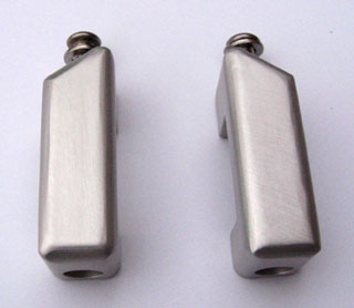

Si ya los tienes por encima, puedes poner unas prótesis como estas:
Que suben y retrasan algo los manillares, o un manillar con todos sus apaños como montó (creo) que milcienese.
