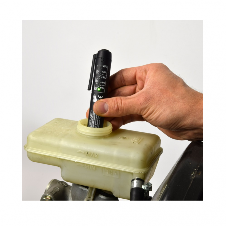

se cambia cuando toca, para eso hay comprobadores
