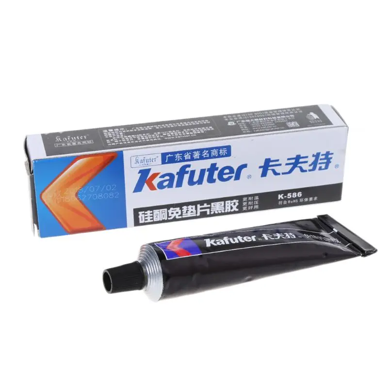

Antes de poner la extensión del guardabarros a la F700gs ya tuve q hacerlo a la R1200 RT LC y lo q aprendí fue a q había q poner algún sellador entre el guardabarros y la extensión porque de lo contrario cuando llovía se marcaba la extensión de chorretones de agua sucia q hacían muy feo.
Creo q el montaje de la extensión no tiene más dificultad q la de hacer unos agujeros del diámetro de los q trae la extensión.
El tipo de sellador q le puse era uno barato resistente al agua
Es posible q lo encuentres muy barato en alguna tienda de chinos
Genial gracias por el consejo lo haré este fin de semana!
