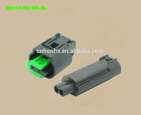

Los conectores de aliexpress cuales son finalmente ??. Estos ??
O este de ebay ??
https://www.ebay.es/itm/NEU-Stecker-Reparatursatz-fur-BMW-weiblich-Universal-Buchsengehause-61130005199-/232888070638?hash=item363935f1ee&_uhb=1

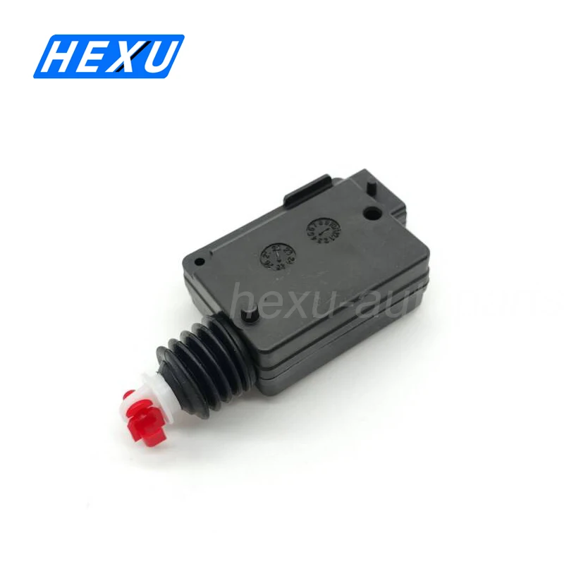

El motor es este ??
https://es.aliexpress.com/item/32879020198.html?spm=a2g0o.cart.0.0.250a3c00f2H3er&mp=1
Con estos ingredientes ya debería de poderse hacer el invento o falta algo mas ??
O este de ebay ??
El motor es este ??
Falta fabricarte la chapa para sujetar el motorcito, pero si, con eso y unas bridas y un trozo de cable lo tienes todo
